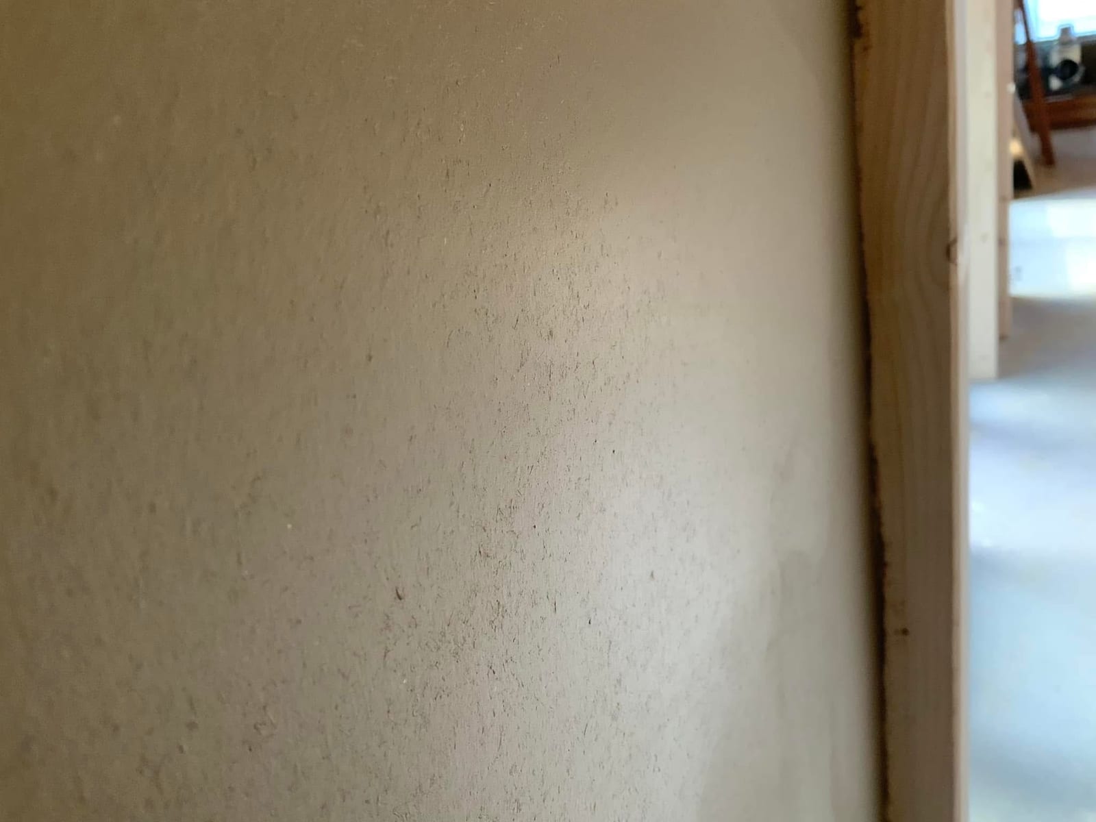

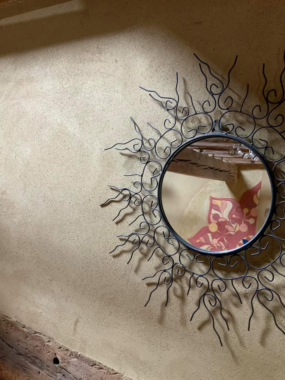

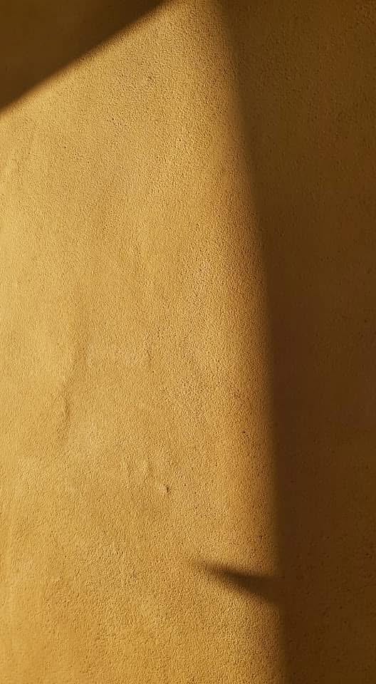

  • préparer et appliquer une finition en enduit terre-sable sur un corps d'enduit prêt à recevoir

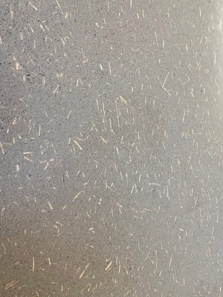

  • préparer et appliquer une finition en enduit terre-sable-chanvre

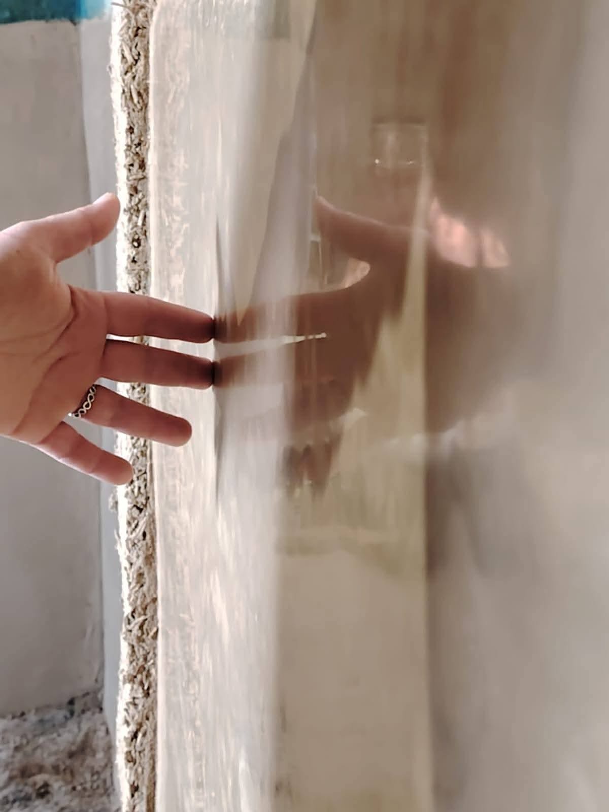

  • réaliser les gestes de base du stuc terre, jusqu'à une surface serrée et lissée

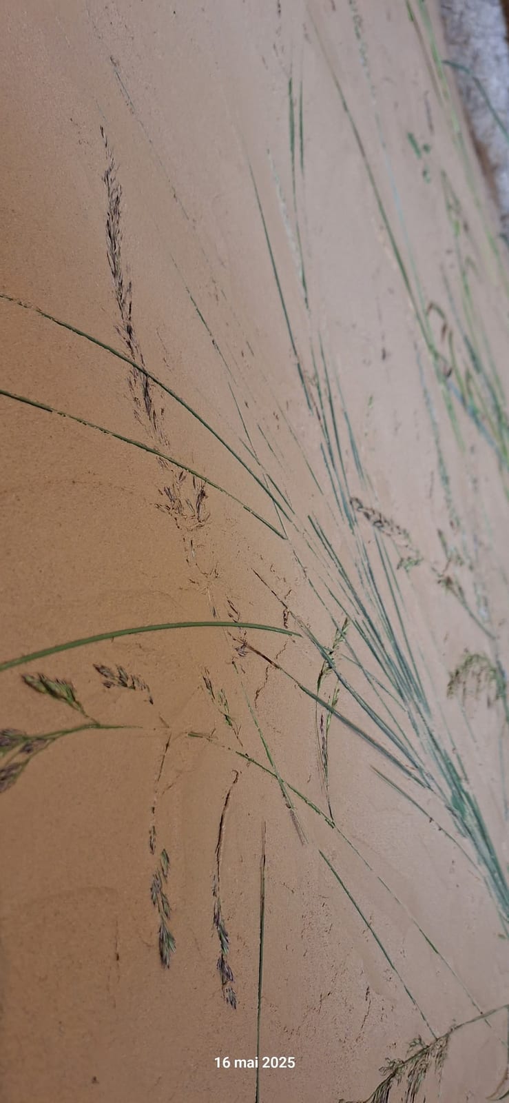

  • réaliser au moins un effet matiéré sur un enduit terre : empreinte végétale, texture ou pochoir

La progression va du brut au miroir. On commence par la découverte des matières par le toucher (granulométries du sable et de la poudre de marbre), puis vient l'enduit terre-sable taloché, l'enduit terre-sable-chanvre, et le stuc à la poudre de marbre avec son serrage et son lissage jusqu'au brillant. On travaille les gestes taloché, éponge, stuc mat et finition galet, puis les effets matiérés (empreintes végétales, textures, pochoirs). On apprend à lire l'humidité du mur pour savoir quand ferrer et quand éponger, à calculer les volumes, et à tenir ses outils propres comme condition du rendu. Un livret mémo est remis en fin de formation. La journée fait environ 20 % de théorie pour 80 % de pratique, avec une pédagogie de l'erreur (on se trompe seul, puis on analyse ensemble et on rectifie), des questions inscrites aux tableaux blancs et un point de validation chaque soir, un réveil corporel chaque matin pour préparer la finesse du geste, et une écoute personnalisée par projet.
